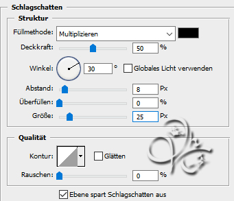

setzte sie auf die rechte Seite, fx - Schlagschatten
