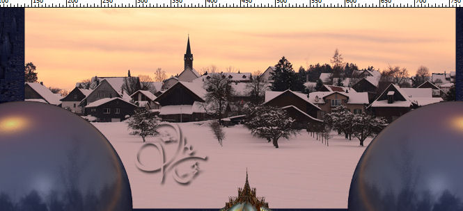

Öffne dir als erstes neun neues Blatt von 900 x 600 px, Ansicht - Neue Hilfslinie - Vertikal 450 px
Als nächstes öffne dir **184pg311012** und ziehe es mit gedrückter Umschalttaste auf dein Blatt
schiebe es auf linke Seite, die rechte Kante an die Hilfslinie dran
Ebene - Duplizieren, Auswahl - Alles auswählen, Bearbeiten - Transformieren - Vertikal spiegeln
Auswahl - Auswahl aufheben, Ansicht - Hilfslinien löschen
Nun öffne dir dein Hintergrundbild und ziehe es auf dein Blatt
Skaliere es so das es oben in den leeren Bereich gut passt, so wie du es magst
Oberste Ebene aktivieren
Jetzt **79pg080812qox9s** öffnen und mit gedrückter Umschalttaste auf dein Blatt ziehen
drücke Strg+T sowie das Kettenglied, gebe bei B: oder H: 70% ein und bestätige
Schiebe das nun nach unten an den Rand
**3-080114pg66** öffnen, Bild - Arbeitsfläche drehen - Um 90° im UZS
drücke Strg+T sowie das Kettenglied, gebe bei B: oder H: 80% ein und bestätige
Ziehe es nun mit gedrückter Umschalttaste auf dein Blatt, schiebe es nach oben etwa so
Löschwerkzeug aktivieren mit einer weichen Spitze, radiere nun den oberen Teil weg
Benenne diese Ebene um in *Ani 1*, Dupliziere diese nun 3x und benenne dann weiter von unten nach oben

Ziehe es auf dein Bild und schiebe es nach rechts oben in die Ecke
Öffne nun *TextKniri* und ziehe es auf ein Bild, schiebe es nach rechts oben auf die Kugel
Ebene - Duplizieren und nun nach links auf die Kugel schieben
Ziehe nun deine Tube auf das Bild, kleiner skalieren wenn nötig und dann scharfzeichnen
diese schiebe nun auf die linke Seite, achte aber drauf das nicht so viel verdeckt wird
von der mittleren Kugel
Aktiviere nun die unterste Ebene (sollte leer sein), Ebene - Anordnen - In den Vordergrund
Auswahl - Alles auswählen, Bild - Freistellen, Auswahl - Auswahl aufheben, Bild - Arbeitsfläche
Auswahl - Alles auswählen, Auswahl - Auswahl verändern - Verkleinern 2 px
Auswahl - Auswahl umkehren, Bearbeiten - Fläche füllen - Farbe suche dir eine aus dem Bild aus
Auswahl aufheben, nun setzte das Copyright und dein Wasserzeichen auf dein Bild
