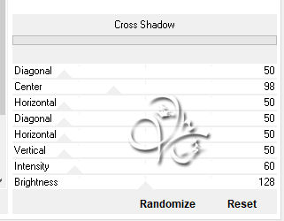

Bearbeiten - Fläche füllen - Hintergrundfarbe, Filter - Graphics Plus - Cross Shadow

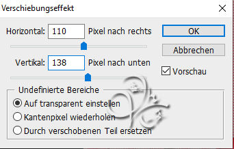

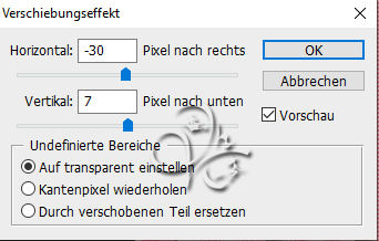

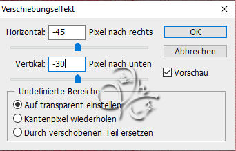

Filter - Sonstige Filter - Verschiebungseffekt wie eingestellt
Ebene - Mit darunter liegender auf eine Ebene reduzieren, wiederhole das nochmals

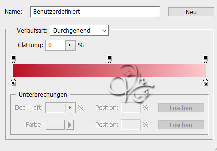

Aktiviere nun dein Verlaufswerkzeug, die Art stelle auf Radial Verlauf, stelle ihn so ein
Erstelle eine neue Ebene, ziehe den Verlauf nun von der Mitte des Bildes nach oben rechts auf

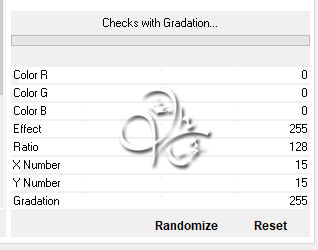

Filter - MuRa's Seamless - Checks with Gradation
