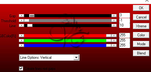

Filter - AP [Innovations] Lines - Silverlining

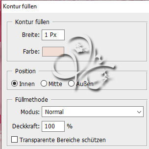

Bearbeiten - Kontur füllen (VG- Farbe)

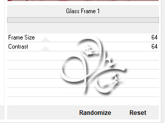

Filter - Filters Unlimited 2.0 - Buttons & Frames - Glass Frame 1

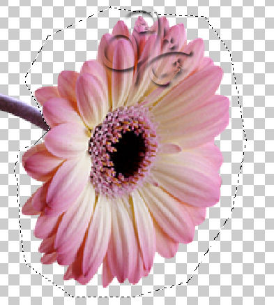

Öffne dir nochmals *kTs_76131-lg*. erstelle um die untere Blüte diese Auswahl
Bearbeiten - Kopieren, bei deinem Bild nun Bearbeiten - Einfügen
Färbe sie wieder in deiner HG-Farbe und schiebe sie nach unten links in die Ecke

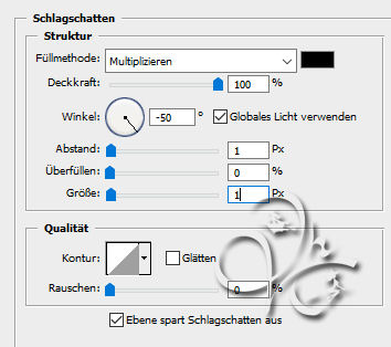

Nun ziehe dir noch *GGFlower_151* auf dein Bild, ebenfalls färben und den Ebenenstil einfügen
