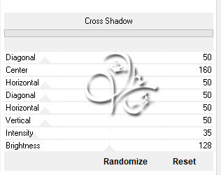

Bearbeiten - Fläche füllen - Hintergrundfarbe, Filter - Graphics Plus - Cross Shadow
Filter - Filters Unlimited 2.0 - Filter Factory Gallery Q - Magnetic North
mit den Standardeinstellungen anwenden

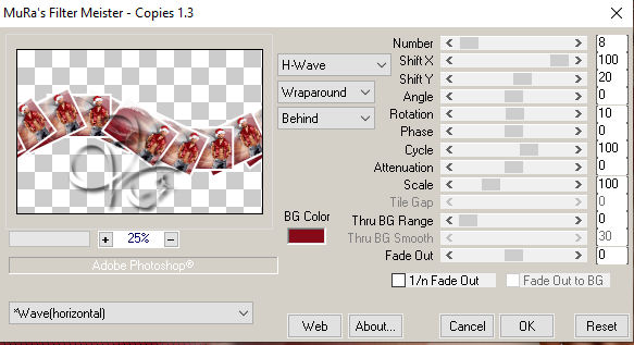

Filter - MuRa´s Meister - Copies
Schiebe die Ebene nun ein klein wenig nach oben
